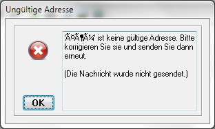

Wenn du obige Adresse (ohne die Anführungszeichen) direkt (also nicht als Antwort) in Pegasus Mail's Adresszeile eingibst, dann protestiert es beim Sendeversuch sofort, die Email würde gar nicht erst rausgehen. Das sieht dann so aus:
64383b240d114

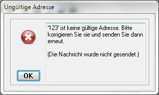

Unglücklicherweise versteht das natürlich niemand, das sind die ersten drei Buchstaben (äöü) in UTF-8-Kodierung (sollte so auch nicht dargestellt werden, schon klar), aber du könntest beliebige andere nehmen, damit dir klar wird, dass es nichts mit den Umlauten zu tun hat (das war jetzt
123, 456 <email-adresse> ):
64383bed81ecd
Und damit sollte dann auch klar sein, dass es sich um den Teil vor dem Komma handelt, bei dem eben keine tatsächliche Email-Adresse vorhanden ist.
