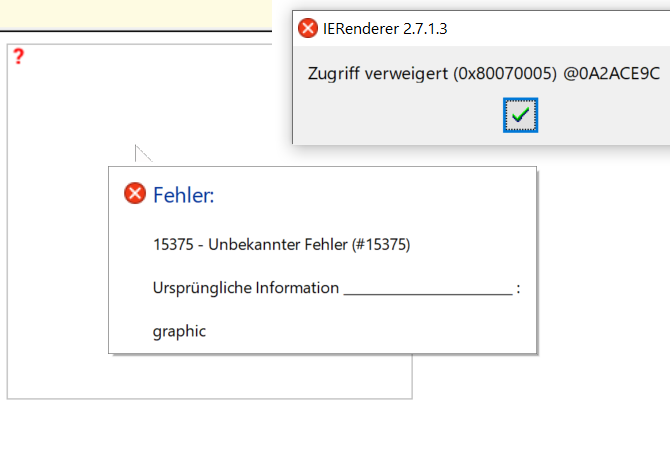

Ok, das mit der Beta und der Ausgangskopie, als finale Version klappt soweit.
Wenn ich ein Bild einbinde, dann bleibt das in der Ausgangskopie vorhanden.
Aber zur Info, wenn man die normale Version ohne Bild öffnet, dann gibt es weiterhin einen Fehler.
Und wenn man mit IER versucht das nicht vorhandene Bild anzuzeigen, dann stürtzt PMail komplett ab.
Ja, das geht auch nicht anders, da es ja nicht vorhanden ist und Pegasus Mail auch den Dateipfad nicht speichert.
Schaue ich mir an.
[quote="pid:55967, uid:29380"]Aber zur Info, wenn man die normale Version ohne Bild öffnet, dann gibt es weiterhin einen Fehler.[/quote] Ja, das geht auch nicht anders, da es ja nicht vorhanden ist und Pegasus Mail auch den Dateipfad nicht speichert. [quote="pid:55967, uid:29380"]Und wenn man mit IER versucht das nicht vorhandene Bild anzuzeigen, dann stürtzt PMail komplett ab.[/quote] Schaue ich mir an.
Dazu gleich die Ergänzung: Da hab ich schon was dran geändert, so dass die Fehlermeldung wieder einen sinnvolleren Wortlaut anzeigt (Die URL ist ungültig), das "Problem" bleibt jedoch unverändert: Es ist nicht möglich, das Bild anzuzeigen, da es für IER nicht abrufbar ist, selbst wenn Pegasus Mail es mit dem Script in der Warteschlange noch kann, solange eine dazugehörige (temporäre) Datei existiert.
Und was den Absturz angeht, da arbeite ich dran, aber der Versuch, eine in der Mail nicht vorhandene Bilddatei aus dem Netz zu laden, ist allerdings von vorneherein nicht sonderlich erfolgversprechend smile - und der Fehler übrigens ziemlich hartnäckig in den Griff zu bekommen wegen der darunterliegenden Programmstrukturen, denn eigentlich hatte ich gegen sowas schon Vorsichtsmaßnahmen ergriffen ...
[quote="pid:55972, uid:2133"]Ja, das geht auch nicht anders, da es ja nicht vorhanden ist und Pegasus Mail auch den Dateipfad nicht speichert.[/quote] Dazu gleich die Ergänzung: Da hab ich schon was dran geändert, so dass die Fehlermeldung wieder einen sinnvolleren Wortlaut anzeigt (_Die URL ist ungültig_), das "Problem" bleibt jedoch unverändert: Es ist nicht möglich, das Bild anzuzeigen, da es für IER nicht abrufbar ist, selbst wenn Pegasus Mail es mit dem Script in der Warteschlange noch kann, solange eine dazugehörige (temporäre) Datei existiert. Und was den Absturz angeht, da arbeite ich dran, aber der Versuch, eine in der Mail nicht vorhandene Bilddatei aus dem Netz zu laden, ist allerdings von vorneherein nicht sonderlich erfolgversprechend ;) - und der Fehler übrigens ziemlich hartnäckig in den Griff zu bekommen wegen der darunterliegenden Programmstrukturen, denn eigentlich hatte ich gegen sowas schon Vorsichtsmaßnahmen ergriffen ...
