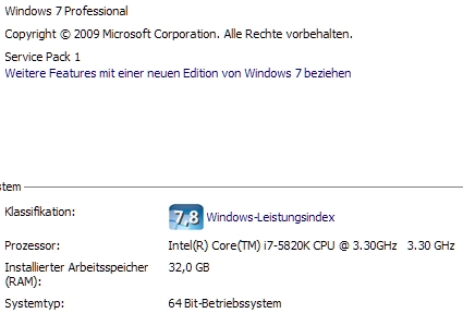

Im Taskmanager sehe ich nur eine Instanz von winpm-32.exe (wenn es denn aktiv ist), die hat einen sher konstanten Dauerverbrauch von 8% der CPU-Zeit. Ist das evtl. die Aktivität, die offenbar kontinuierlich neue Nachrichten vom Server abholt - aber sie noch nicht löscht? Sehe ich mit Horde/Webmail. Gut daß es wenigstens das gibt, aber nichts für den Alltag.
In früheren Zeiten / winpm-Versionen waren da im Taskmanager meist bzw. oft zwei Instanzen zu sehen, aber das liegt meiner Erinnerung nach Jahre zurück.   Jetzt immer nur eine. Und Speichernutzung so um die knapp unter 32 GB. (Ja, Pegasus ist bei mir eher ein Holsteiner Kaltblüter als ein Leichtbau-Flugpferd.)
