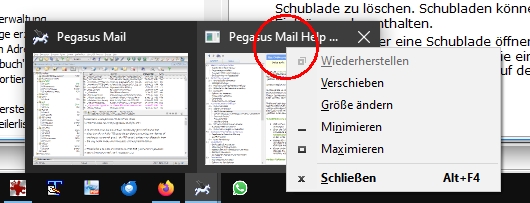

ich hab's länger nicht benutzt und stelle jetzt fest: das Hilfe-System friert beim Start ein. Ich benutze Pegasus v4.8de auf Windows 7 (jaja, ich weiß...) 64 bit. Kann sein, dass das bereits seit dem letzten Update so ist. Das Modul startet wohl noch, ich sehe es in der Task-Leiste, aber es erscheint kein Fenster.
Hat jemand eine Idee, wie ich das reparieren könnte?
Das ist bereits die Hälfte der Antwort: Auf das Taskleisten-Symbol des Hilfesystems gehen und das Kontextmenü mit der rechten Maustaste öffnen, dann solltest du Verschieben auswählen und das Fenster mit Hilfe der Pfeiltasten auf den Bildschirm zurückholen können, da es sich vermutlich außerhalb des sichtbaren Bereiches befindet (siehe Beispiel unter Windows 10):

Falls das nicht funktionieren sollte, kannst du die Datei STATE.PMJ in deinem Mailbox-Verzeichnis (oder Newmail, falls unterschiedlich) mit einem reinen Texteditor (kein Office-Ungetüm wegen der Formatierungen!!! Und immer schön Pegasus Mail vorher runterfahren und Sicherungskopie machen!) öffnen und darin die Zeile löschen, die mit PMHELP5= beginnt, dann sollte Pegasus Mail beim nächsten Start die Fenster-Koordinaten wieder auf Standard zurücksetzen.
PS, für Mitlesende: Die Verzeichnisinformationen finden sich über Pegasus Mail's Hauptmenü unter Hilfe > Über Pegasus Mail > Info > Home mailbox location und New mailbox location.

Danke, das war's! Es ging bereits über "Maximieren", dann "normale Fenster", und schwupp, hatte ich nur noch so ein total reduziertes Minifenster ganz oben rechts in der Ecke. Das ließ sich wie gewohnt aufziehen, und alles ist wieder ok.
Ziemlich tückische Falle, ist mir sonst noch nie begegnet.
