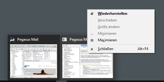

Also fangen wir mit dem einfachsten "Problem" an: Was genau bedeutet denn "Zudem ist die Hilfefunktion nicht verfügbar"? Wenn sie einfach nur nicht sichtbar ist, dann befindet sich das zugehörige Fenster vermutlich außerhalb des Bildschirms, daran erkennbar, dass auf der Taskleiste zwei PM-Vorschauen angezeigt werden, wenn F1 gedrückt wurde: Wenn du dann mit der rechten Maustaste auf die Hilfevorschau (rechts im Bild) klickst, erscheint das Menü, in dem du Verschieben anklicken kannst, dann lässt sich das Hilfefenster mit den Pfeiltasten verschieben. Wenn das nicht gelingen sollte, dann kann in der Mailbox des Benutzers die Datei STATE.PMJ mit einem Texteditor (kein formatierender, nur reiner Text, und bei geschlossenem PM) geöffnet werden: Darin gibt es eine Zeile, die mit "PMHELP5=" beginnt, die kann vollständig gelöscht werden, dann erzeugt PM nach dem Neustart eine neue mit den Standardkoordinaten, und das Fenster sollte wieder sichtbar sein:
66685d5c4ec61
